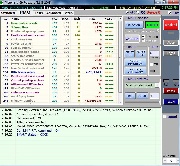

    Tình trạng:
    Máy Dell vostro 1014.
    Core 2 Duo 2.2 Ghz.
    Ram 4gb
    Windows 7 Pro 32bit.
    Máy khởi động lúc nhanh lúc chậm, thường bị treo ở khoảng Starting Windows (hiện logon) hoặc ở màn hình Welcome.
    Dưới đây là mình dùng tools trong đĩa Hiren Boot check. Không rành về IT nên đọc không hiểu.
    Cao nhân nào rành xin chỉ giáo giúp.
    Dùng HDD Regenerator Scan trong (hiren thì không được)
    Scan under windows thì bị lỗi phải chỉnh lại BIOS (Không rành nên cũng chưa thử) @@!
    * Do máy bị treo ở màn hình Welcome mình đã Ghost lại 1 lần, sau đó cài Advanced Optimizer để Chống phân mảng Registry thì lúc khởi động, nó chạy, nhưng không hiểu sao nó bị lặp câu lệnh. Cứ Chạy xong lại restart lại chạy tiếp, mình không thoát được, vào Safe mode không được nên đành Ghost lại lần 2.
    Và đến bữa nay thì lại bị. Hiện tại vẫn vào windows được (máy chạy mướt) nhưng không biết tí restart có còn vào được nữa không. @@
    Tinh hinh rat la tinh hinh vi sau khi post bai may da bi treo. Sau khi hien starting windows xong thi man hinh den thui. @@
    Hiện đã vào được windows rồi, nhưng máy vào rất lâu. Hơn 15 phút... @@!
    Vào rồi thì ổn định và chạy rất mượt. @@! test

      bạn ko tháy ổ cứng bị bad nhẹ đó sao,nên nó khởi động load ngay sector bị bad nên chậm đó thôi test
            Cám ơn bạn đã Reply. Vậy có cách nào chữ "bad sectors" nhẹ này không bạn?

                      ổ cứng của bạn có 4 vạch đỏ là dấu hiệu ổ bị Bad vật lí rồi
                      sớm muộn cũng đi thôi
                      nếu còn bảo hành thì mang đi thôi test

                          Như mình quan sát thấy thì mới bị bad rất nhẹ nên về cơ bản việc này không liên quan đến việc win khởi động bị đơ. Một vài máy mình kiểm tra bad còn đỏ lòm rất nhiều nhưng cũng vẫn vào win bình thường. Bạn nên xem lại có thể do xung đột phần mềm chăng? Trước khi bạn cài bkav bạn có cài phần mềm diệt virut nào khác không? Hiện tại trên máy tính của bạn cài mấy phần mềm bảo mật??? Để khắc phục bạn có thể format và cài lại win chuẩn như anh LK đã nói, ngoài ra bạn không nên cài các phần mềm mà có khả năng xung đột với nhau để hạn chế tình trạng không vào được windows. chúc bạn may mắn! Còn về bad sector thì như thế là ổ của bạn vẫn tốt lắm có thể dùng tune up ultimte để check lỗi và kiểm tra định kỳ giúp máy nhanh hơn. chúc bạn may mắn! test
                          Tham khảo:
