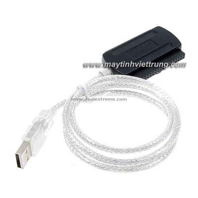

      Mặc định Hỏi về cap chuyển đổi ATA sang SATA
      Trước đây năm 2004 Tôi mua một PC Peltium 4 có trang bị một Driver Optical DVD RW nhưng vì máy cấu hình thấp quá lên giờ đây đã nâng cấp lên một PC khác core 2 duo Nhưng khi mua máy Tôi nghĩ là về nhà sẽ dùng lại được Ổ Quang DVD RW cho công việc của mình mà không chú ý tới việc máy tính mới core2duo bên trong chuẩn giao tiếp là SATA mà Ổ đĩa DVD RW của Tôi lại giao tiếp bằng chuẩn ATA Như vậy là không dùng được ổ đĩa DVD ấy nữa phải không các anh em ! Tôi nghe người ta mách là có thể dùng một bộ jac chuyển đổi giữa Ata sang Sata được vậy phải tìm chúng ở các cửa hàng phụ kiện PC đúng không , xin các anh em cho tô một hình ảnh của cái CÁP chuyển đổi đó
      đề phòng không nhầm lẫn với loại khác !
      Xin cám ơn và mong hồi âm !

      Nó như thế này nhé bạn:
      Hoặc bạn cũng có thể dùng loại này

      Trời nhiều lựa chọn quá ! Cái ATA sang USB kia nghĩ có lí đây ! Vâng cám ơn bạn nha !Nhưng Tớ nhìn thấy cái cáp chuyển Ata sang USB kia nó không có nguồn cấp thì liệu cái DVD Optical Driver Kia của tớ có chạy được không !Hay là lại cắm thêm nguồn trong thùng máy PC hử Bro ơi
      Có khi tớ phải dùng loại gắn bên trong như hình 1 rồi ! Vì tớ thấy loại chuyển USB sang ATA không thấy gần nhà tớ có

      Trích dẫn Nguyên văn bởi hoadainhan70 Xem bài viết
      4 cái ảnh đầu tiên thực chất là 1 cái. Mình tìm kiếm ảnh đa chiều cho bạn thấy nhưng không có nên đành phải post ảnh đơn chiều. Bạn lấy dây nguồn trong case cắm vào nhé.
      Thực ra đó là phần cứng bên trong của cable chuyển đổi mà.
